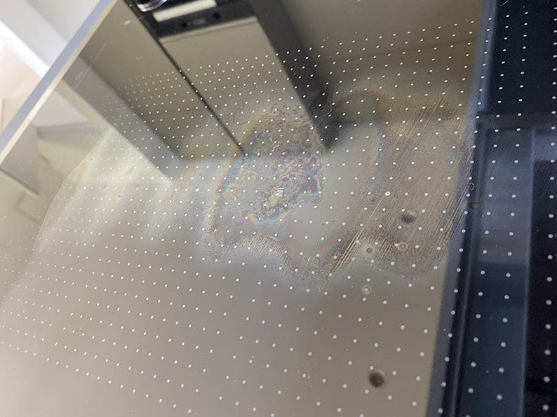

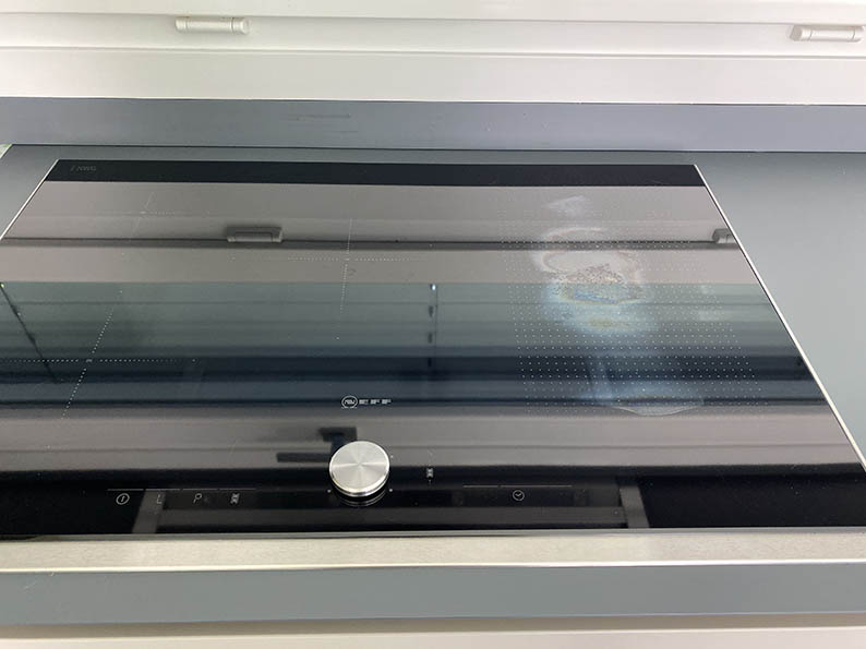

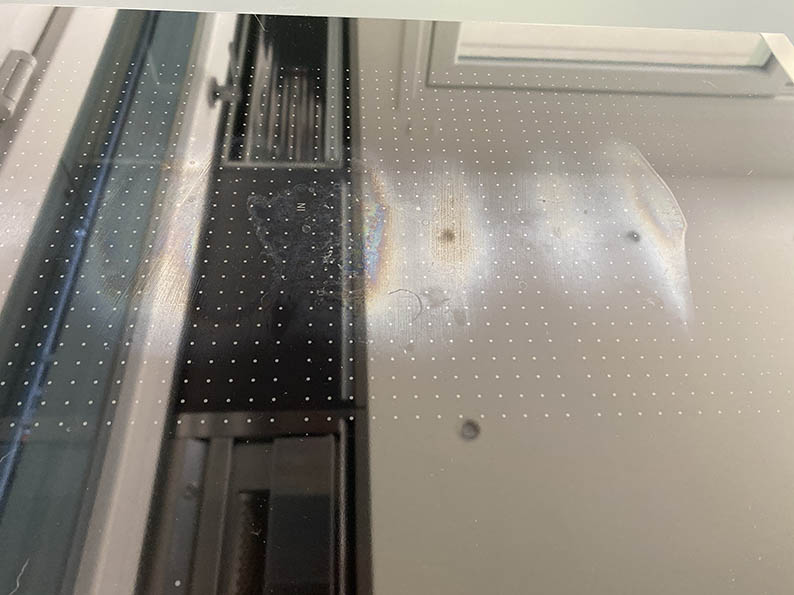

![]() Ho usato per la prima volta sulla zona ponte del mio Neff T54T86N2 una bistecchiera in ghisa che mi è stata regalata, si chiama Optima di Casa Collection. Sono rimaste queste macchie giganti che non riesco a far venire via. Ho qualche speranza di risolvere con il detergente HG di cui ho letto sul forum?
![]() ![]() ![]() Fai clic per pollice in basso.0Fai clic per pollice in alto.0 Tyco@tyco 2.454 Messaggi #4 · 4 Giugno 2020, 13:49
Dovrebbero andare via con l’HG, il tipo per la pulizia intensiva. Fai clic per pollice in basso.0Fai clic per pollice in alto.0 Glitter@Glitter 12 Messaggi #5 · 6 Giugno 2020, 16:33

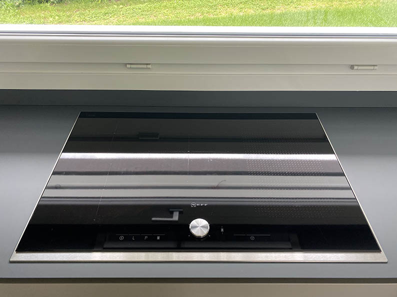

Grazie del supporto morale Tyco! E’ venuto via tutto perfettamente! quel prodotto è una bomba, spero che dalla foto si veda anche se ci sono i riflessi della finestra. Grazie ancora per le informazioni trovate su questo forum! ![]() Fai clic per pollice in basso.0Fai clic per pollice in alto.0 Tyco@tyco 2.454 Messaggi #6 · 7 Giugno 2020, 17:06
Bene. Quel prodotto è molto forte. Usalo solo coni guanti e solo se nessun altro prodotto ordinario ha funzionato. Tienilo solo per i casi di emergenza. Fai clic per pollice in basso.0Fai clic per pollice in alto.0 |
