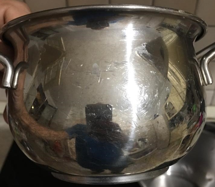

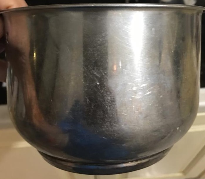

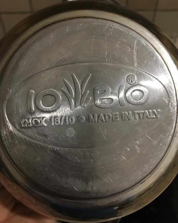

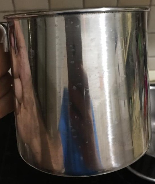

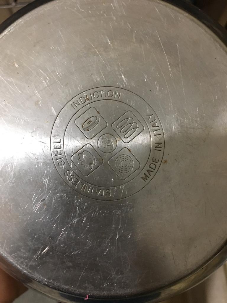

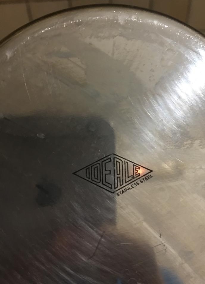

Grazie per l’aiuto, ti posto le foto del pentolino e anche di altre pentole che danno lo stesso problema. sono 2 foto per ogni pentola. ![]() ![]() ![]() ![]() ![]() ![]() Fai clic per pollice in basso.0Fai clic per pollice in alto.0 Tyco@tyco 2.454 Messaggi #4 · 26 Settembre 2018, 16:19

Solo la seconda pentola in foto é specifica per l’induzione. Col pentolino è difficile fare prove di confronto, ma se funziona bene su almeno una piastra è già qualcosa.
