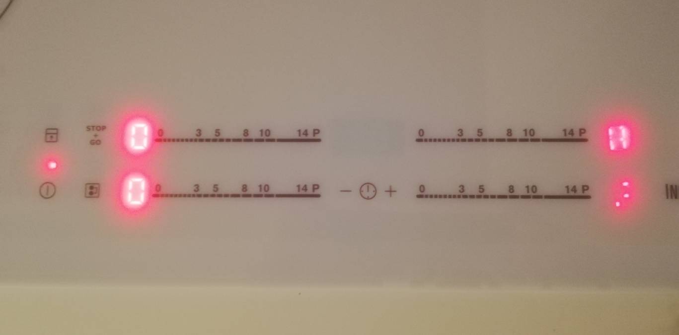

Buongiorno a tutti!! Nel mio piano ad induzione di Novembre 2017 negli ultimi 5 mesi i led lato destro che indicano la temperatura hanno iniziato ad illuminarsi sempre meno fino ad essere ora quasi illeggibili.
Tutto il resto funziona perfettamente, e vorrei provare a ripararlo io
(nessun problema nelle riparazioni elettroniche) ma non vorrei lasciare la famiglia senza piano per troppo tempo.
Qualcuno ha già affrontato un problema simile?

Potrebbe essere un condensatore degradato nel pannello di controllo, ma non è detto che sia un elettrolitico. Se è il chip che comanda i led c’è poco da fare, bisogna cambiare il pannello di comando. Non credo che il guasto sia nella scheda inverter di quelle due piastre. La guarnizione non la devi cambiare, basta che sia ancora in buono stato.

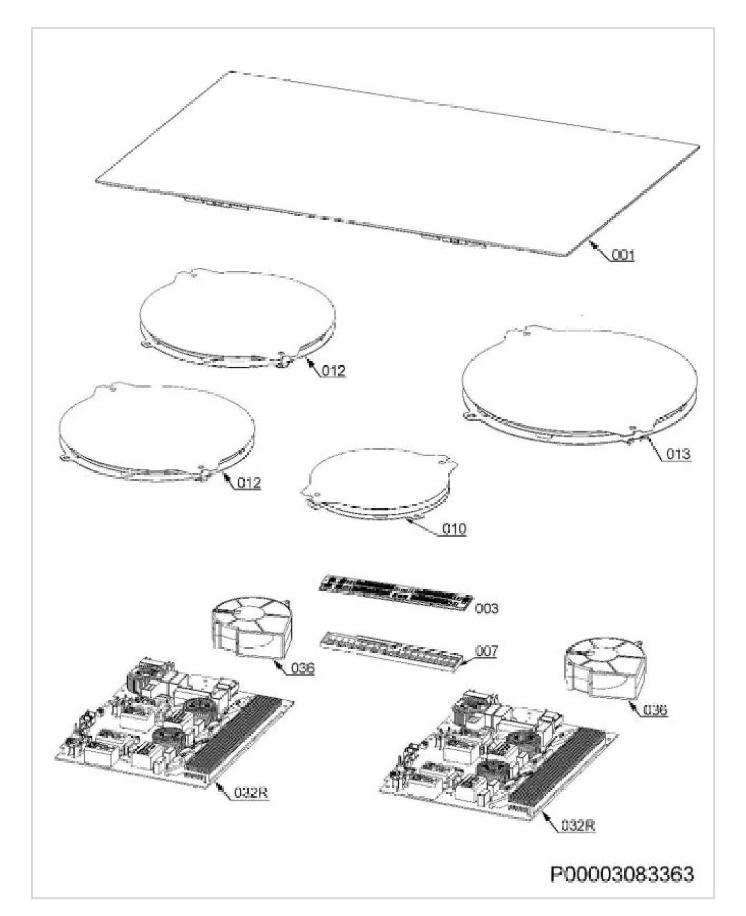

Grazie, mille.Quando lo apro provo a cambiare i condensatori. Mi sembra di aver capito che devono avere caratteristiche particolari. Dalla scomposizione mi sembra ci siano due schede inverter.
Di solito la scheda controllo e alimentata da loro? Ha due alimentazioni separate?
Sapete come trovare gli schemi?

![]() Fai clic per pollice in basso.0Fai clic per pollice in alto.0 Tyco@tyco 2.454 Messaggi #5 · 23 Settembre 2020, 16:30
Non si trovano schemi. Fra le guide del forum ce n’è una su com’è fatto un piano Fai clic per pollice in basso.0Fai clic per pollice in alto.0 65Daniele65@65Daniele65 4 Messaggi #6 · 23 Settembre 2020, 17:36
